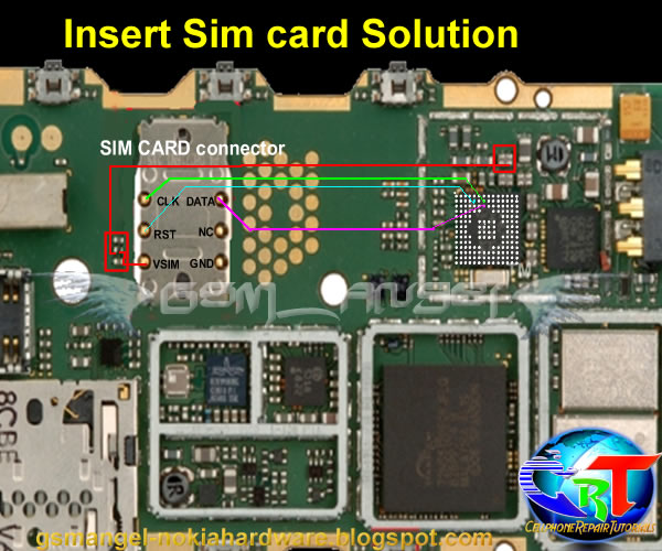

tình trạng của em nó lắp sim vào báo khởi động máy không cần thẻ sim.
em đo trở kháng trên chân sim vẫn đầy đủ.
áp tới con nguồn vẫn ok.
em đã làm chân đóng lại nguồn,lắc nhẹ con upp rồi mà vẫn not ok.

con ic sim sao không làm bạn
Thay thử con N2200 khác xem có ok không bạn
con này không có ic sim
em cũng nghĩ là con nguồn bị lỗi.nhưng không có con khác để tex
co anh em nào có ý kiến nào khác không
Câu như hình này không ok không lấy tiền
http://4.bp.blogspot.com/-0ySSQ97bZz...s+solution.jpg
cho em hỏi chút nếu tháo con ic đó ra chưa câu liệu có nên nguồn ko các anh
và câu xong có phải đóng lại IC ko giúp em với
