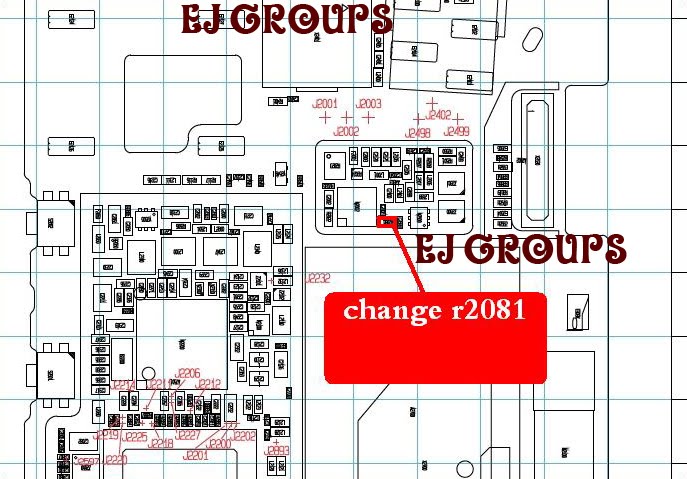

x3 không xạc được em đã thay bin rin xạc rin đều không được mong anh em chỉ giúp em xin cảm ơn nhiều
X3 của bạn là X3 mấy nhỉ?
http://3.bp.blogspot.com/_haRAPmO1Se...g+solution.jpg
cảm ơn anh nha để em thử có gì em báo sau
Thay con trở R47k này đi bạn
http://ne0.upanh.com/b1.s12.d4/d7307...34250.67x3.jpg
Không hết bệnh thì coi sơ đồ coi BSI có đứt đường không nhé cuối cùng là em IC nguồn
giờ em cắm xạc nó không báo gì anh ơi,con cầu chì nó nằm ở đâu vậy anh
Cầu chì (Fuse)
Cầu chì bạn có thể câu tắt lại cũng được ,không cần thay đâu bạn
rồi em đã thành công em xin cảm ơn các anh đã nhiệt tình giúp đỡ
