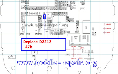

Thay con R2213 = 47K coi được không bạn ... tham khảo hình này nhé
http://1.bp.blogspot.com/-b90VDFKYZG...+solution..jpg
http://www.u2ugsm.com/blog/wp-conten...-Charging..jpg

em cũng đã làm như hình not ok.mọi người còn cách nào nữa k xin giúp với ạ.nếu phải động tới upp thì toi mất huhu.
