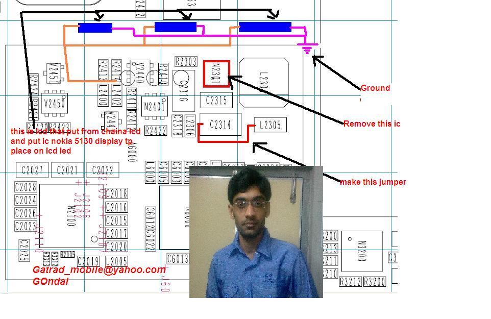

Trích: Được post bởi Văn Hiệp_Mobile Chủ thớt cho xin 1 tấm hình khu vực mạch led xem sao (phải nét 1 tí nhé) mình biết cách độ đèn nhưng không có ảnh Trích: cho thêm chi tiết tí nữa,bác đả làm gì rùi máy chưa làm gì hết, chỉ có mất chân ic đèn nên ko dùng ic được , còn này chỉ còn cách độ mà ko dùng ic thôi
câu theo hình sẽ có đèn phím , rồi câu lên đèn mh là ok ( remove ic đèn nhe bạn) http://1.bp.blogspot.com/-K37PHEaqAA...without+ic.JPG
