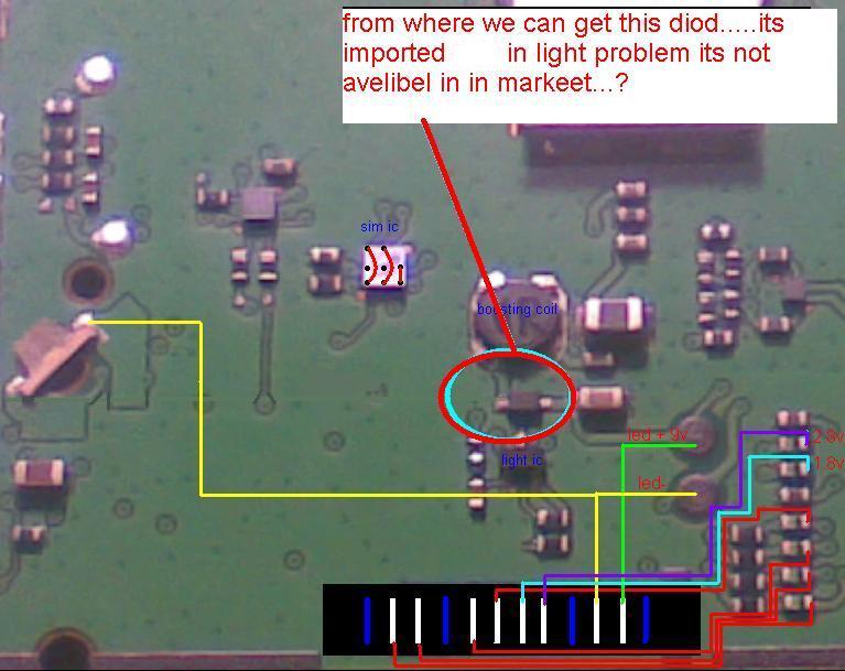

mình mói nhận em c1 nokia..tình trạng máy ...bị rỏt nuóc...nghe gọi bình thuòng...no tối thui...mình kiểm tra thấy nguòi ta làm con ic đèn rồi mà kg đc....anh em nào có sỏ đồ mạch của nó kg cho mình vói....thanhs..anh em
http://4.bp.blogspot.com/-4vtHbpq4lq...6+c1+light.jpghttp://4.bp.blogspot.com/-4vtHbpq4lq4/TdTN4kg0bSI/AAAAAAAABT8/2kLjTEWS2y4/s1600/1616+c1+light.jpg
Đây bạn: C1-01. lần sau nhớ ghi rõ nhé, có nhiều loại C1
http://upnhanh.sieuthinhanh.com/tmpi...q0zg94893.jpeg
nếu C1 00 thì
câu theo hình này ok nè A
http://ne0.upanh.com/b5.s2.d2/1875b0....c100denok.jpg
Dòng này nếu không đứt đường thì chỉ có bị con Diot hoặc con 3 chân là hết thuốc
http://nc0.upanh.com/b2.s2.d1/b49efe...84160.c110.jpg
Của you đây .Cái này hok được thì trả máy nha :)
thank anh em nhiều nhé..để mình làm xem sao
Thằng này rớt nước là hay bị đen màn lắm,test theo mấy a trên đây xem sao.ko đc tính tiếp!
Tình hình thế nào rồi chủ thớt...?????
mình câu theo chỉ có bàn phím thôi.......còn đèn màn hình thì tối thui.......anh em nao có cách nào chỉ dùm mình vói.......thans
