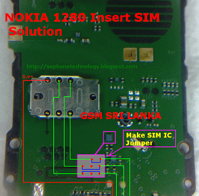

em vừa nhận máy rơi nước e đã vệ sinh kỷ lưỡng nhưng không nhận sim.e mới vào nghề chưa có kinh nghiệm với lại pan này e chưa gặp nên k biết phải làm từ đâu mong ae giúp đở thanks all

bạn thử hình này.http://2.bp.blogspot.com/_edPZBjL4n4...M+Solution.gif
bạn remove ic sim ,đo thông mạch xem có mất chân nào ko, rồi hả thay con mới
thanks các bác đã nhiệt tình giúp e làm dc rồi
