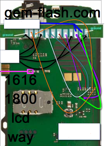

Không lên màn hình mà còn đèn không bác>>>hay nó có xanh màn hình gì không>>>sao bác tiết kiệm chử viết thế>>>Kiểm tra theo hình này xem...

Cho vô box info log ngon thì đo lại chân mh , chân nào không có áp thì câu lại
Nếu đầy đủ áp thì test cái mh khác , còn trường hợp chek info fail thì flash lại cho em nó luôn )

mở nguồn còn dao động thì xem lại hình nhé anh? [IMG]file:///E:/sua%20chua%20hinh%20anh%20nokia/mach%20MH%201280.jpg[/IMG]
