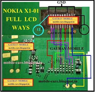

cả 2 cây đều rớt đất đều có dao động
x1 01 chân 2,3,5 có áp
106 cũng có ap nhưng chân bin đã ra đi

chân 2,3,5 là chân j vậy bạn ? rơi đất thì info làm j...hàn chân pin lại kiếm màn thay vo là ok nhanh gọn...
chân trên màn hình đó bac từ phải qua đó đo có áp, ( x1 01 )

em đã lắp màn 2 3 cái rồi not ok em mới post bài lên nhờ cao thủ đó chứ ;));));))
http://3.bp.blogspot.com/-ZWjxD-8q-r...Bh%C3%ACnh.jpg saech goole tham khảo nha anh,đó theo hình không hết thì làm chân cpu hoặc thay nữa là xong
đầu tư mua cái hộp chạy đi ,lúc trước em cũng như anh sữa ko được thì thay riết không còn cái để thấy ,nên mua hộp giờ cứu lại mấy con ic lúc trước
đếm từ trái qua,chân 2 3 8,để ý chân số 2 nếu đứt thì không lên nguồn
