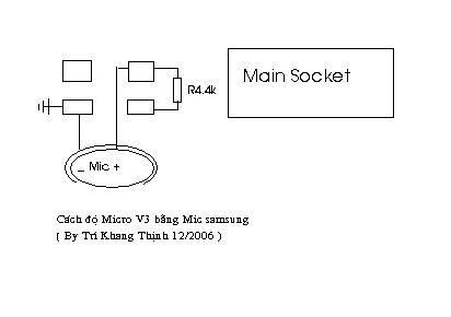

em có cây v3 người ta đã độ míc nhung toi chói em lam thi đã bị đứt tới 3 chan giờ em không biêt câu đâu cả mấy anh chĩ em vơi em mới da nghề chua dàng về moto thank

anh có thể chỉ cho em câu zo tụ nào được hông ạ
con C1202 nằm kế soket (gần chỗ mic) đầu hướng ra ngoài bìa main là Vbatt,đầu trong là + mic.con R4k7 Bạn hàn song song với con C 1202 và hàn + mic vào đầu trong C1202, (-) mic hàn xuống mass là xong,thân!
cho em hỏi míc lào cũng được hay sao a
