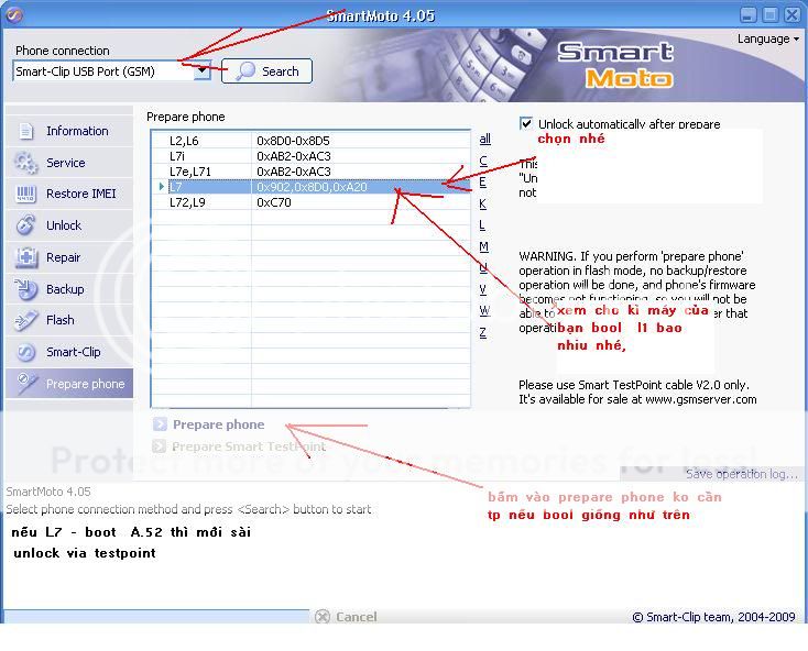

sao em làm hoài mà vẩn ko đc vậy .anh dúp xem em làm thế này có đúng ko .1 hàn sợi dây đồng vào điểm TP 2 cho cáp kết nối pc 3 cho pin vào 4 chạm điểm TP vào mát 5 search .4 bước trên em đả đổi đi đổi lại nhiều lần rồi seach mà vẩn ko đc nó cứ báo như thế này thôi anh ạ (smartmoto 1.23 smart Clip not found ) em rất mong đc sự dúp đở của anh .em cảm ơn anh nhé
chăc là bây giờ anh đi nghỉ rồi . đến sáng anh dúp em với nhé ,máy bình thường kết nối pc tốt anh ạ .em thanks anh
em lam rồi hai anh ơi nhưng sao vẩn ko kết nối đc với smartmoto 4.05 trong khi em flash bằng rsd ok liệu có còn thiếu phần nào nửa ko hai anh dúp em với
dùng tool p2k ok hơn bạn
xin cảm các bác đả quan tâm em tham khảo ơ trang này GIP EM V? V? TESTPOINT L7 V?I - Motorola Funs Club - MotorolaFUNs - Modding your life - Motorola Fun Clubs Viet Nam. Software Modding and Updates for Motorola Phones and Mobile. Your premiere Motorola modding community. The best free library và làm đúng như vậy mà vẩn ko đc ( dùng tool p2k ok hơn bạn )em củng làm rồi .bó tay
bạn coi theo cách này nhé ,
http://i598.photobucket.com/albums/t...titled-165.jpg
