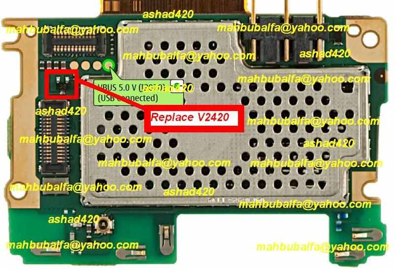

    em nhận cây x3-02 mất đèn bán phím và đèn màn hình máy chưa sửa chữa gì và cũng chẳng rơi đất hay rơi nước em đã flass lại rùi thay màn hình vẫn not ok.khi bật lên máy sáng đèn màn hình và đèn bàn phím nhưng tắt lun nhưng mấy vẫn hiển thị bình thường.AE ai gập qua pan lày rùi vô súp em 1 tay

    thay ic đèn gần soc ket mh.có 3 con giống nhau trong siu thay con lẻ loi nhất.làm thử đi anh

    Tháo máy vệ sinh sach sẻ,kiểm tra soc két man hình,ic đèn,kiểm tra mang khác ,chay lại cho em nó cái ,,,,thân!

    anh thay con như trong hình coi có được không.

    thank anh em để em làm thử có gò em báo lại sau ạ

    dạ em da thay con 3 chân gần conec màn hình rùi mà vẫn vậy à anh em ai có cao kiến gì thì chỉ em để em làm

    mấy dòng mới này chịu khó đo đạc thui, kiểm tra con 3 chân có trở không? đóng lại ic nguồn xem

    Lấy schematics ra xem áp ngõ ra cấp cho bóng đèn màn hình và bàn phím là bao nhiêu .
