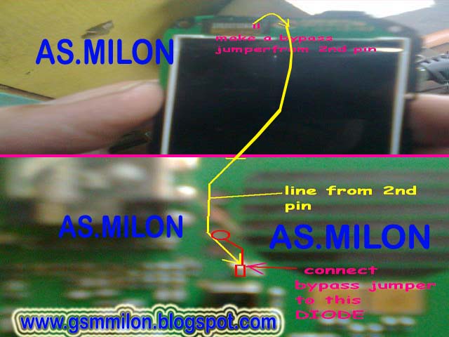

xem lại màn hình đi anh ơi.khả năng bị đứt đường màn hình rùi
khả năng do màn hình là rất cao. bạn thay mh zin và kiểm tra xem có đứt chân nào khong?
cảm ơn anh em tý e thử rồi báo mọi người sau
Thử thay lcd xem, đo đường màn hình xem có bị đứt không.
ban coi co dut duong man hinh ko ban

mình vừa rùi cũngggaappj1 em như bạn sau khi flass thấy oki ma bật thì không thấy lên nguồn.thế là mình kiểm tra bsi thấy oki.đo đạc đường màn cũng oki vậy là mình té cái lcd mới là oki bạn à
