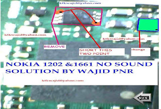

    Em vừa nhận 1 chú 1202 loa trong và loa ngoài đều mất nhưng rung vẩn còn.Em đã thay tụ điện trở lòng vòng + con 8 chân + IC chuông + IC nguồn + nhổ UPP đóng lại + flash lại rồi vẩn như củ . Máy không bị chạm tay nghe. Em đã vào nghề 3 năm nhưng đây là lần đầu tiên em gặp bệnh lạ như vậy. Anh em tiền bối ai đã gặp qua và làm ok xin giúp em với em chân thành cảm ơn. Thank anh em trước !...

    Làm hết rồi không xong thì sàng main thôi................
    tháo con 8 chân rồi câu như hình này xem sao bạn.

    thử cái này chưa

    thử cái nầy nhé bạn.

    cái ô vuông đỏ là rỡ bỏ hay để lại

    làm con ic chuông not ok chỉ có sàn men thôi
