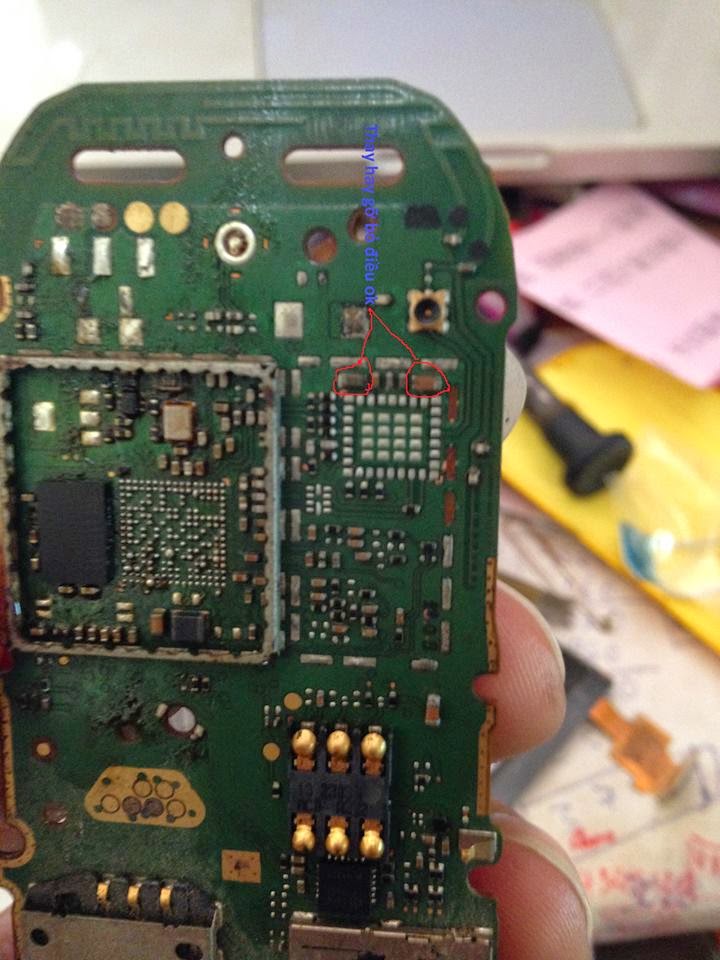

    Như tiêu đề nhận máy của khách gọi báo pin yếu tắt máy , kẹp nguồn pin đầy cũng vậy , đã thay PA rồi vẫn not ok , ae nào gặp rồi giúp dùm

    gỡ bỏ hết các tụ nối mass xung quanh công suất

    kiểm tra

    chỉ có thay cặp là all

    tháo loa ra thử xem bạn

    thay cặp thôi bị lỗi ic
