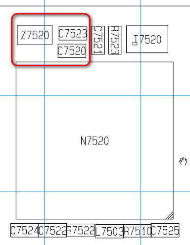

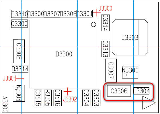

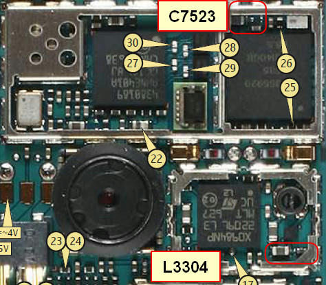

    Chào toàn thể anh em,
    Số là ông em có một cái máy 6300, hôm rồi đi mưa bị ướt, về nhà sấy nhưng không lên được. Hôm nay mở ra kiểm tra thì thấy khu vực L3304 và C7523 đã bị rỉ sét. Sau khi rửa nhẹ thì hai con này bị bong mất.
    Nhờ các bác cho thông số hai con này để em thay thử, tiện thể các bác biết mua ở đâu thì chỉ luôn giùm em với.
    Xin chân thành cảm ơn các bác!
    Đây là hình ảnh và khu vực của hai em này.

    con c7523 là của phần sóng, ko có con này máy vẫn lên nguồn, con l3304 thì bạn thử câu tắt hoặc thay cuộn dây khác xem sao

    Mình là dân điện tử, làm các phần khác thì nhiều, nhưng lĩnh vực mobile thì ít khi động đến vì quan điểm là để dành đất cho những người chuyên về lĩnh vực đó. Cũng một vài lần thay màn hình, loa thôi. Đợt này ông em có cái 6300 bị ngâm nước, máy màu nâu nó rất thích nên nhân đang lúc có chút thời gian, muốn tự tay ngồi sửa cho em nó.
    Sau khi ngồi tra Service Manual thì tìm ra hai linh kiện đó đã hy sinh, cũng tra được thông số rồi nhưng muốn hỏi các bác chuyên về lĩnh vực này xem có kinh nghiệm nào không? Và mua linh kiện đó ở đâu thì chắc chắn có?
    Mình ở Hà Nội, hay mua mấy thứ cho điện thoại ở Tuấn Anh chợ Trời và một hàng trên Quán sứ (không nhớ rõ số nhà). Về kỹ thuật thì cũng đủ khả năng khò & hàn IC, linh kiện dán; biết flash, up ROM
    Sau khi tra thì mình thấy con L3304 là cuộn cảm lõi Ferite, thông số 0.6R 600R/100Mhz ; còn C7523 khả năng là tụ 3,3pF.
    Mình khoanh vùng trong 3 tấm ảnh đính kèm, các bạn xem thêm giùm mình nhé!
