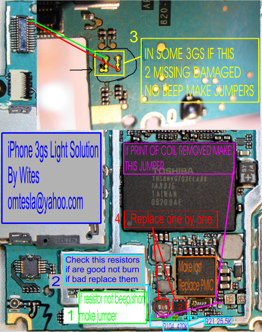

Tình hình là mới nhận cây 3gs đang xài bình thường thì bị mất đèn , vẫn nhìn thấy hình ! đo áp chân 1 . 2 , 3 trên socket màn hình và ic 6 chân đền có áp 4v .( chưa gắn m/h vào ). Đã tes thử màn hình khác mà cũng vậy ! Giờ phải làm gi tiếp theo hã các bác ?? Bác nào giúp em với !!!!! thank's
