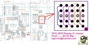

    test xem, bạn câu dây dk màn thử bít liền

    anh tú có sơ đồ câu dây ko cho e với,e làm mãi mà không lên,e đóng ic lại mấy lần rồi thấy cũng chuẩn lấm nhưng lúc thì trắng lúc thì rồ,cảm ơn mấy a nãy giờ chỉ dẫn e nhiệt tình!

    câu theo chiều này nha bạn

    <a href="http://up.anhso.net" target="blank"><img src="http://farm3.anhso.net/upload/20110318/20/o/anhso-203504_7610-white-lcd-no-display-problem-3-300x153.jpg" alt="Tiện ích upload ảnh miễn phí, không cần đăng ký! | up.anhso.net"/> </a>
