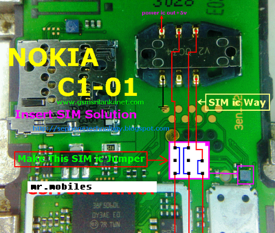

    em làm đc rùi cảm ơn mấy a .nhưng do lúc đầu khò nên bi môt sọc /a e giúp e với .máy không nhận sim .em đã làm ic sim rùi mà không đc .em làm gì nữa mấy a

    em đã làm đc rồi .còn phần máy không nhận sim nữa .

    Trích Được post bởi EmtraiMobile Xem bài viết
    p/s nhờ như vầy mà lần sau e biết cách gắn màn hình hihi cảm ơn mấy a
    lam theo hình này

    c1 01 mà a hi nhầm gì rồi a .nếu không phải lỗi do ic sim va ổ sim thì cò bi phần gì khác không a

    Câu tắt Ic sim đi bạn.

    Hình đó là của C1-00 mà .
    C1-01 của bạn đây :

    ic sim thì câu như nhau với mọi nokia.a1-a2,,,b1-b3,,c1-c3
