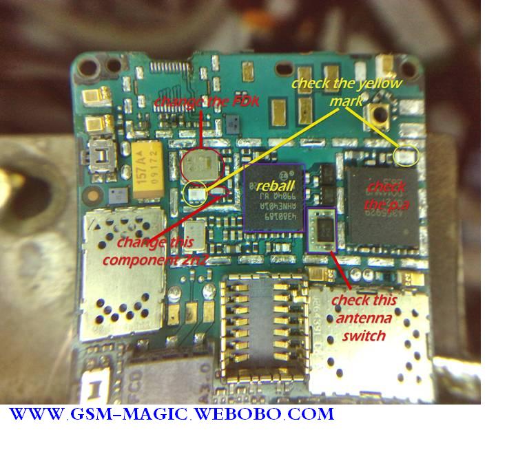

em vừa nhận con 3110c mất sóng e thay ic nguồn flash lại giờ máy có sóng nhưng yếu lúc thì 1,2,3,rồi 5 cột sóng nói chung là sóng chập chờn bác nào có giải pháp giúp em vụ này với thanks

pan mất sóng này làm chuối lắm,mình cũng đang dính một em từ chiều giờ

em làm có gì báo lại sau nhé thanks
biet thi chi cho nguoi ta chu dung chi lung tung.dung choi deu nhau cac anh em a..
làm xong chưa chủ thớt thay 2n2 thử chưa

em làm mãi mà vẫn không ổn thay cả 2n2 cuối cùng cho em nó cuộng dây đồng từ e7501 quận vài vòng quanh x7000 thế là ok
Xem lại cái tx anten + vệ sinh sạch sẽ rồi nâng nó lên
có thể câu tắt anten xem
nếu vẫn not ok bạn làm từng phần theo hình này nhé

chủ thớt làm ok rồi ae ko xích mích nữa![]()
