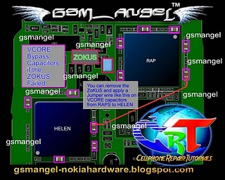

tình hình e nhận cây E65, lúc đầu máy bị sim card not valid, e chạy lại ok rồi, bữa sau khách đến lấy thì...hichic, máy mất hiển thị, giờ bật nguồn màn hình chỉ 1 màu đen, đèn màn và đèn phím vẫn ok, nghe gọi bình thường, e đã vệ sinh sạch sẽ socket, test mấy sợi cáp, mấy cái màn mới vẫn not ok, thay ic khiển màn Z4400 vẫn vậy, đo trở tại Z4400 vẫn có, mong các bác có kinh nghiệm về pan này giúp e 1 tay, thanks các bác!
