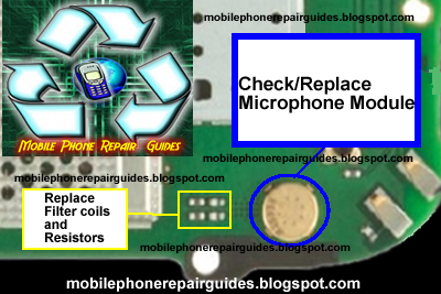

c1-01. mic của nó dính vào main

của anh đây

Dùng mỏ hàn hay mỏ khò nhấc mic nó ra , lấy ,mic sam sung câu 2 cọng dây đồng vào, nếu vẫn không được đo câu theo hình trên.

bạn đo xem có tổng trở ko đã ?nếu có thì lấy mic dây câu vào là ok thôi mà
bác chủ thớt làm đc chưa........khò ra rồi hàn 2 cộng dây đồng là lượm lúa
