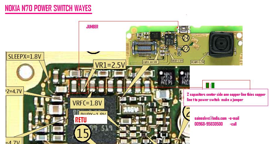

em mới nhận 1 em n72 mất nguồn nút nguồn đã bị đứt hết chân em đã câu từ ic nguồn ra bấm nut nguôn cũng không nhúc nhích thay con ic nguôn cũng vậy.khi kẹp nguồn không bấm nguồn thì kim nhíc 1 tí nhung bấm nguồn cũng không đụng đậy gì cho vào check cũng không đc ai biết chỉ em phát em TK
