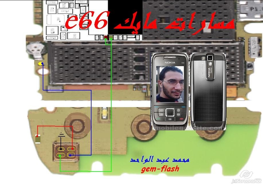

    Unhappy câu mic ê66
    em có com ê66 bị đứt hết chân mic rồi. Bác nào biết câu mic ngoài chỉ em với ko máy em chỉ còn nhắn tin thôi. xin cam ơn.

    Cảm ơn Bác Đơ_NGUYỄN nhưng em câu như sơ đồ này ko được, mặc dù khi chư đứt chân thì mic vân hoạt động bình thường. ai biết chân datamic chôc nào chỉ em với. các Bác cho em hỏi 1 tí. có ai câu như sơ đò trên mà mic đã chạy chưa?

    Kiểm tra nội trở các tụ trở trên đường mic xem có ko .nếu có thì câu mic như hình trên là ok

    em nghiên cứu sơ đò này của ê66 thì thấy 3 chân thì giống rồi. còn chân datamic thì ko biết chỗ nào?[/IMG]
    http://no6.upanh.com/b1.s29.d1/5f2ba...sodomice66.bmp
    http://no4.upanh.com/b1.s27.d1/3249f...sodomice66.jpg
    giúp em với nhé.

    Unhappy về câu mic e66
    [/IMG]trên diễn đàn có cái hình câu mic e66. nhưng không biết đã ai câu theo hình này thành công chưa xin cho ý kiến đúng hay sai. em câu theo sơ đò này mãi ko được. mà như sơ đò là chân datamic là gần chân pin cmos. nhưng tại sao chân đó lại thông với mát. còn nữa. chân câu với cái tụ đó thì khi tra lời thì mới có điện áp. vậy tại sao đo điểm đó với mát lại thông nhau. theo em thì 2 chân đó đều sai cả. anh em ai có con ê66 còn ngon thử đo 2 chân đó giúp em xem có phải ko? còn chân + nguồn của míc thì phải hàn xuống chân bên dưới của tụ thì mới đúng. vì con tụ đó nối - với + mà. anh em ai có ý kiến xin thao luận nhé. còn ai có sơ đò khác hoặc đã từng câu rồi thì chỉ cho em với nha. cảm ơn mọi người.
    em upanh mai mà ko thấy lên.nhưng trên diễn đàn có hình đó mà.

    bạn câu theo ảnh của bạn gủi cho mình rồi đọ con R vao là ok thôi

    nhưng có 1 cái vô lí là tai sao chân gần pin cmos đó lại thông với mát. mà đã thông với mát thì làm sao phải là chân datamic. bạn thử đo xem có phải ko hay la do máy minh hỏng. hai nữa chân câu với con tụ đó cũng thông với mát nữa. khó hiểu quá. mà lại ko chạy mới đau chứ.
