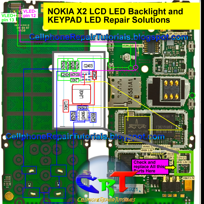

    Mặc định x2-02 2sim mất đèn xin được giúp đỡ
    máy x2-02 bị rơi mất cả đèn phím và đèn màng hình em đã thay màng hình,xúc kép, cuộn dây đèn,con 3 chân gần cuộn đèn và con trở màu đen...mong anh em đã gặp qua chỉ giúp em hay có sơ đồ câu đường đèn cho em em xin thank trước

    34
    Đo đạt theo hình này xem sao bạn coi có đứt đường không,nếu đứt thì câu cho em nó phát.

    x2- 02 2 sim anh ơi chứ x2 -00 em làm được anh xem thử có cách nào ở con x2-02 chỉ giúp em với
