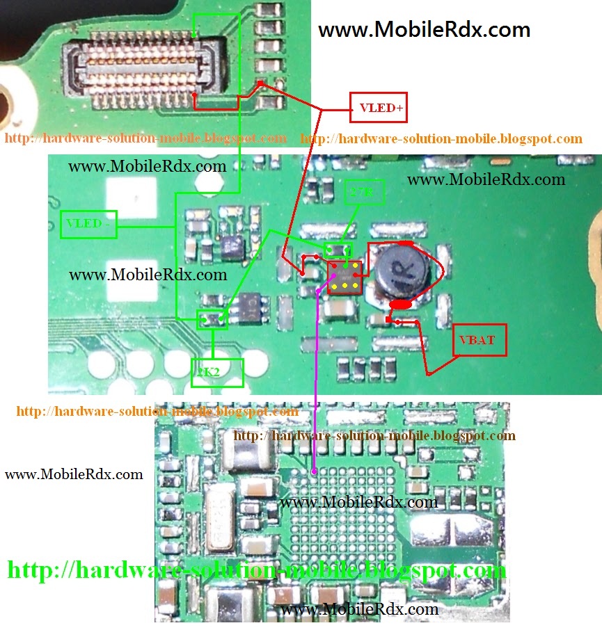

    Mình nhận khách 1 cây C3-00 máy rớt nước . mình vệ sinh cẩn thận rồi sấy khô . mở đc lên nguồn rồi , nhưng bị mất hết đèn màn hình và bàn phím . đã test màn hình vào vẫn not ok .thay thử ic đèn từ mấy con 1110i va 1200 qua cũng ko đc. hiện tại thì kẹp pin lên và đo áp khu vực đường đèn thấy ko có áp . em đã thử khò rung IC nguồn rồi vẫn ko đc . làm đủ mọi cách câu kéo rồi vẫn not ok . đo vẫn ko có áp . huynh nào gặp trường hợp này rồi cho e xin chút kinh nghiệm . tks đã đọc tin

    Vậi bạn có đo ap cấp cho ic leo chưa mà thai ic .đo xem cuộng dây có đức không. ( trước khi làm tới ic thì phải sát định đượcl là áp cấp cho ic đó có khong )

    thèng ni nó chạy ic đèn hoi khác con ic đèn 1110i một chút nha bạn!?khi đóng ic đèn cũa 1110i vào mở nguồn và đo ngay tụ c2302 xem coi có khoảng 13v không?khi có rôi thì chỉ việc lấy sợi dây đồng hàn từ c2302 qua cuộn dây l2302 mới được.chúc thành công(được nhớ đãy chầu cafe nha)

    BẠN LÀM NHƯ CHIBAO đi kt cuộn dây phải có apf vbat kt tụ co áp 12-19v thay ic đèn chuẩn cho co áp rồi mỏi câu kéo dc chú bahj chúc t cong

    *Người anh em đo theo hình này thử xem coi có đứt mạch gì không rồi câu theo,không được thì thay Ic Đèn là ok men.

    đã kẹp nguồn và đo ở chân tụ c2302 ko có áp chút nào . chân cuộn dây vẫn thông với áp Vbat của chân pin . thật là củ chuối anh em ơi huhuhu

    bác này chắc không chịu học nguyên lý hoạt động của mạch led bàn phím và led màn hình đây mà. phải đáp ứng rất nhiều điều kiện thì con ic tăng áp màn hình nó mới cho ra áp 13v . đàu tiên quận dây vbat phải hoạt động tốt.các tụ lọc không bị dò .phải có lệnh điều khiển từ upp sau đó là ic led hoạt động tốt. nếu đạt đủ những điều kiện trên thì mới tiến hành câu kéo nhé
