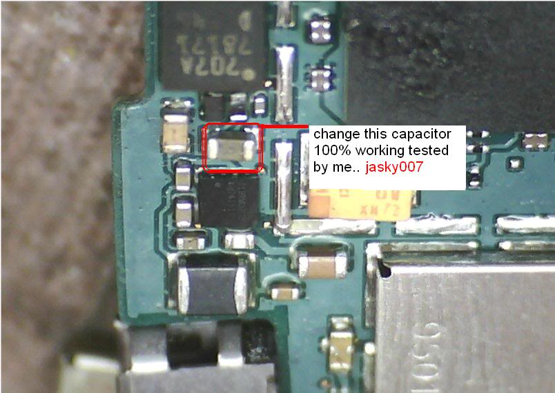

    Red face Chia Sẻ E52 Không Báo Sạc Pin.
    *AE nếu đo đường sạc bình thường mà vẩn không báo sạc.AE khoan hảy làm Ic AE hảy thay con tụ như trong hình là ok,nếu không được thì hảy làm Ic đả test ok.
