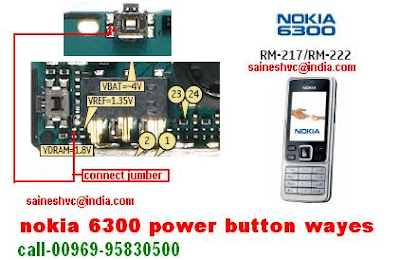

    Mặc định 6300 đứt đường .phím nguồn cần giúp
    bác nào có sơ đồ .câu giúp e với thanks allll

    chủ thớt làm đc chưa vậy?làm đc hay chưa báo cáo ae đi chứ?

    p làm như nguyễn khang ok 100%

    làm như trên đi bác ok đó!

    câu như trên là có lúa

    câu từ con tụ vdram đó lên cái công tắc là được luôn ah các bạn . CÓ hình cụ thể chi tiết không cho nó dễ hiểu hơn bạn ơi .

    các bác ơi giơ em câu vào nhưng ma kẹp nguồn nó chi? báo 2 đèn bên hông thui... chán quá ak

    Chỉ sáng đèn 2 bên hông có giải pháp đó bạn .....tìm về mà làm đi
