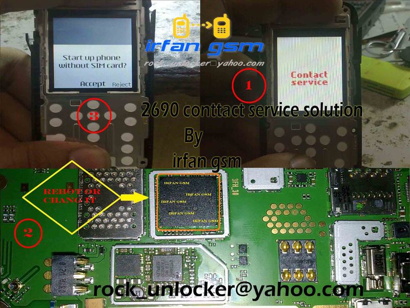

    Mặc định 2690 contact servic
    ae xem hộ cái log,coi nó bị sao?mình đã chạy file pm mà vẫn contact,

    SIMLOCK_TYPE : PA_SL3 (15-digit NCK)
    SIMLOCK_TEST : PASSED
    SECURITY_TEST : PASSED
    SECURITY_CODE : 12345
    PHONE_MODE : TEST
    log ok rồi ..giờ mần 2 con nguồn làm chân đi rồi tính sau
    SỬA CHỮA CHUYÊN NGHIỆP..Unlock,Repair all Mobile,.,Edit serial và nạp rom,change HDD iphone theo yêu cầu ..!
    Múc con nguồn lớn trước không được thì thay luôn.
    Rồi mới chiến tới nhà lầu.
