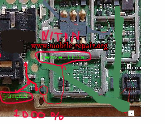

    mình có con 1208 không sạc được mình đa thay tụ trở và 4.7k trở kép rối mà ko có được.mình tháo con ic sạc r2020 thì bị đứt mất 2 chân bác nào có cách nào câu giúp mình với.

    đứt chân thì câu cu ngay con tụ kế bên nó lun

    tháo bỏ ic xạc và con trở đôi luôn xem thế nào
    thay con điện trở r22
    Làm như bác này coi gần như 100% ok đó bác

    remove cặp điện trở bsi done

    tháo bỏ trở đôi nằm giữa con nguồn và con flash là ok thôi

    mình đa làm tất cả rồi nhưng chưa có kết quả.bác nào có cao kiên gì nữa ko?

    thay con trở đôi đường bsi.nằm gần con nguồn lụm lúa.

    bạn đã thay bin và xạc khác chưa(nói hơi thừa nhưng biết đâu bạn ko để ý đến cái đơn giản này) 5CBko xạc dc nha
