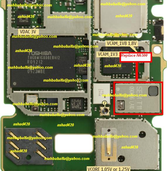

    hiện tại đang có 1 con x6 16G wifi cực yếu để tận modem thi thấy wifi không thi tit luôn

    Tháo ra vệ sinh sạch sẻ đi bạn>>>rồi khò cho ấm main lại coi được không>>>nếu không được thì change con N6300 đi nhé ...

    thanhk bác để em lam thử vì mail vẫn con zin lên hơi ngại, ah n81 no có con nay ko vậy

    cho em hoi cái anten cua sóng có ảnh hưởng gì khồn vậy em khò nóng thì đc trong phạm vi 2 mét , vi cái anten em nó câu dây mất miếng anten
    Trích Được post bởi vietdung702 Xem bài viết
    Anten củng liên quan đến wifi đó nha bạn>>>kế bên con N6300 có cái anten đó bạn

    khò nóng lên thi khỏe hơn đc chut xíu nhưng vẫn yếu hơn máy khác nhìu

    em khong có main x6 co the nấy ở main nao thay đc vậy
