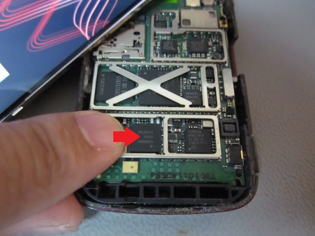

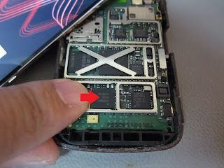

    Mặc định 5800 mau hết pin.
    sau khi kiểm tra ,sờ lên con PA thì thấy nóng ,
    pan này có thể áp dụng cho 1 số dòng máy khác nếu bị trường hợp tương tự.

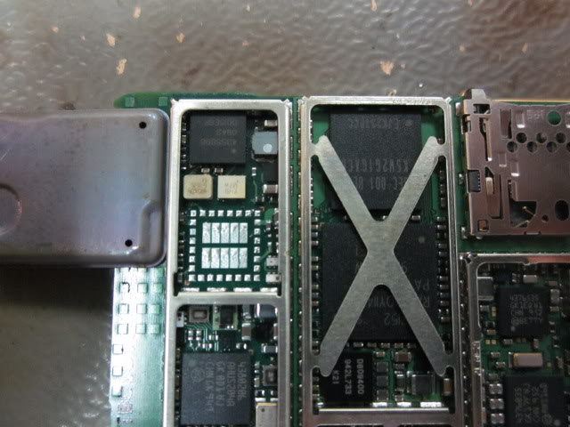

    tiếp theo múc luôn con PA cẩn thận bị phù main nhé .
    sau khi thay máy sài ổn định.
