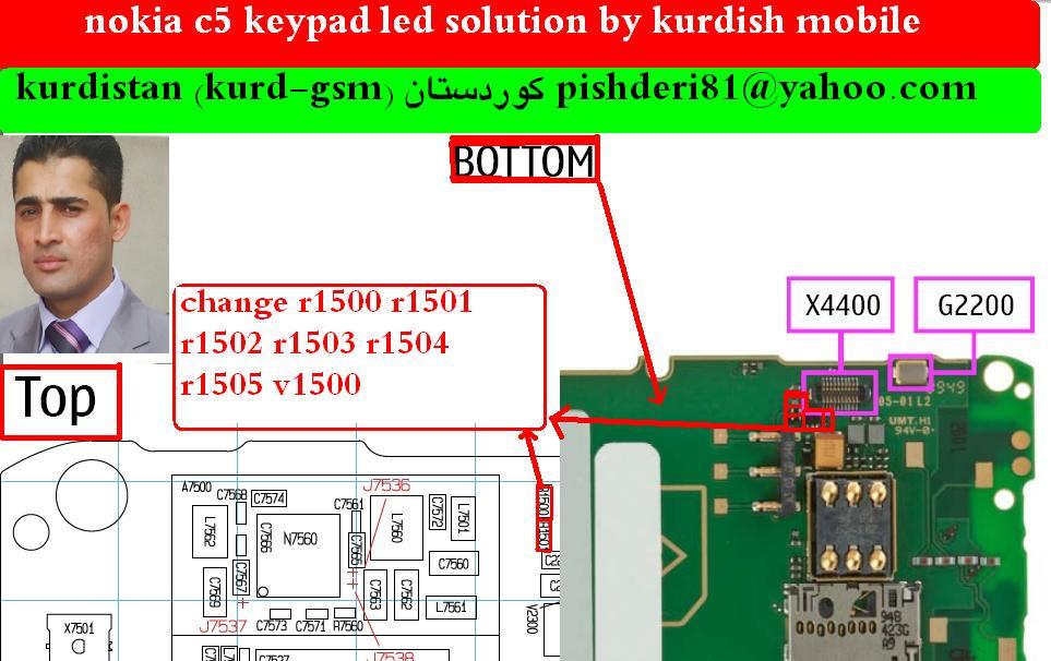

    bạn phải kt xem áp có ở socket chưa hay là bị đức rồi.

    bac goi em cái ảnh khác đi..kô thấy đc hình rồi..áp thì vẫn có đủ cả mà

    lộn rồi bác ơi c5-06 rm 816 á

    nếu nhìn thấy thì vào kt xem lúc bạn mở lên có đền ko theo như bạn nói thì 1 là chạm dg đèn do bạn câu áp camera 2 la dứt dg đèn lên mh thôi
