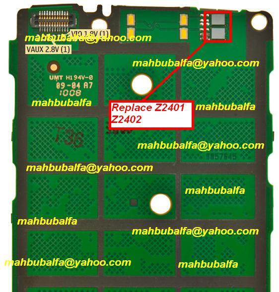

				thay khiển màn hình đi bạn.có 2 con ic khiển màn đó thay từng con một xem sao
				bỏ con plats ra chiến lại nhé you......

				đo xem áp trên socket mh thế nào . thay cặp khiễn mh chắc có lúa tes vài cái nh thêm lun . hix bố vợ thì mạnh tay đi ong k đền đâu mà sợ
				kiểm tra soket ic màn là ok thui
học nữa học mãi đúp học lại
				vuốt lại chân socket trước đã !

				1.8v và 2.8v đều đủ. cho e hỏi là con ic khiển màn nằm đâu hoặc trên sche nó tên gì ạ

				Kiểm tra tụ lọc luôn nhé.
