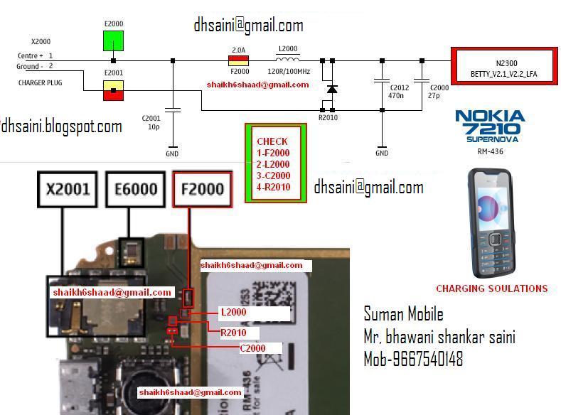

cây 7210c bị chạm sac .dã gỡ toàn bộ c,r, thay pin khác not ok.k còn cách nào phải làm tới nguồn.ae còn cách nào xin giup một tay.
check lại mạch sạc not ok múc ic nguồn

em dã tháo f 2000,c2000,l2000,r2010 mà vẩn chạm.cắm sạc bằng cấp nguồn,cắm vào đèn màn sáng là chạm vbatt
đo đạc thử xem nó chạm tới đâu làm tới đó..

do k cham a ơi.cắm sạc vào khoảng 3s đèn màn sáng là chạm.
do ic nguồn , làm nguồn thôi

cảm on a nhiều .đành vậy thôi.hên xui
