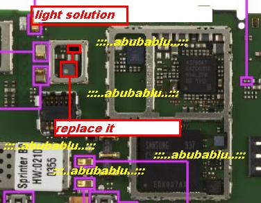

    Kiểm tra check và thay theo hình này xem bạn

    bác ơi hình này em xem sơ đồ em nó là led flash mà bác. em đang mất led màn hình và phím mà
