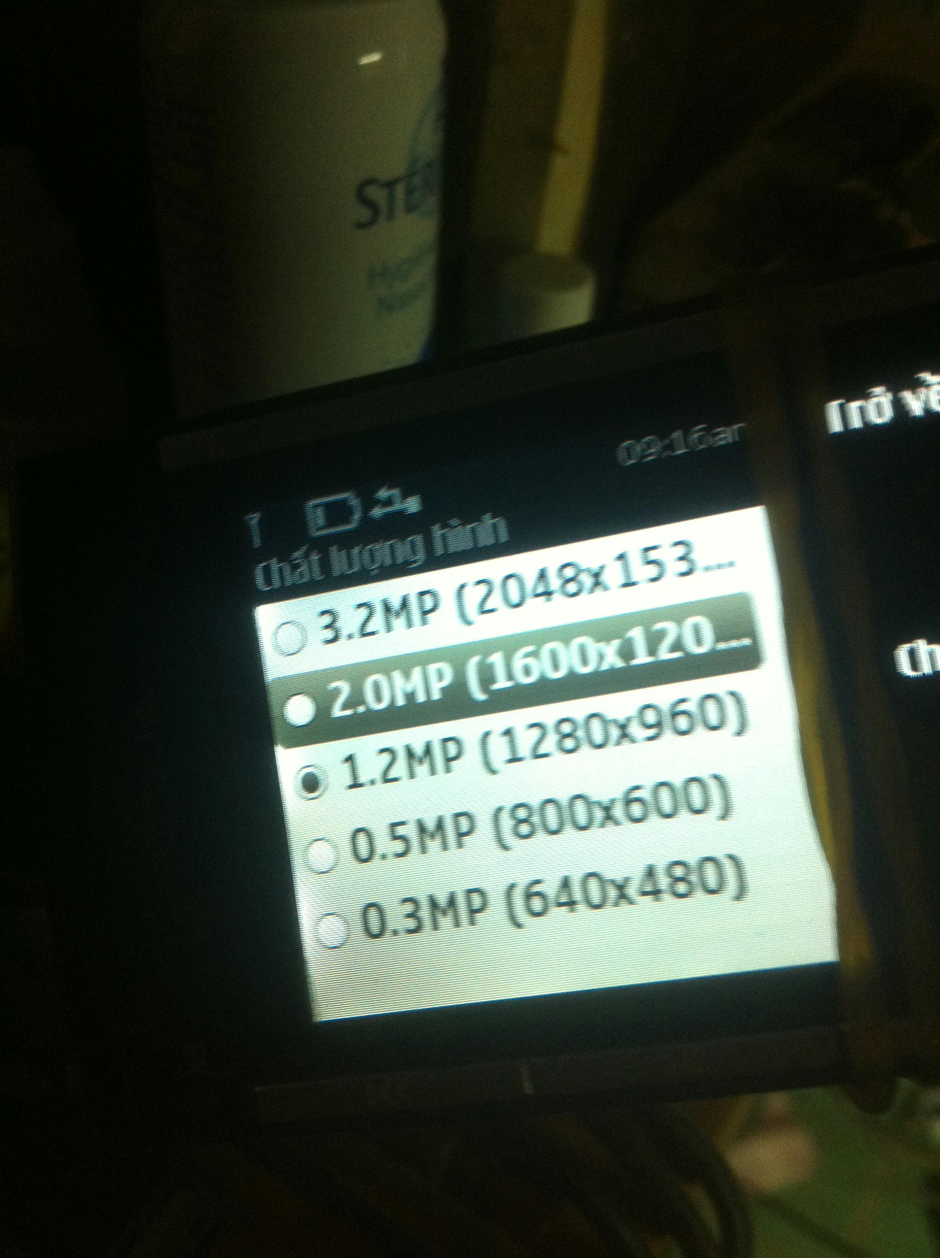

thay cam X3-00 bằng 2700c,5130c...ok mới bị cây X3-00 hư camera tìm mãi không có cam khac thay thế là ngồi nghiên cứu lấy Cam 2700 vào chạy lại DCC 2700c cái ok quay phim thì được nhưng chụp hình báo lỗi hoạt động , làm đủ trò chạy PM cũng vậy , áp thì khỏi nói vì thấy hình nhưng chụp không được >>> cuối cùng chỉnh lại đọ phân giải thấp hơn chụp ok .... Tìm trên wed cả buổi chiều mà không có và thấy AE cần nên mạo mụi chia sẽ ,AE nào biết thì bõ qua cho....
