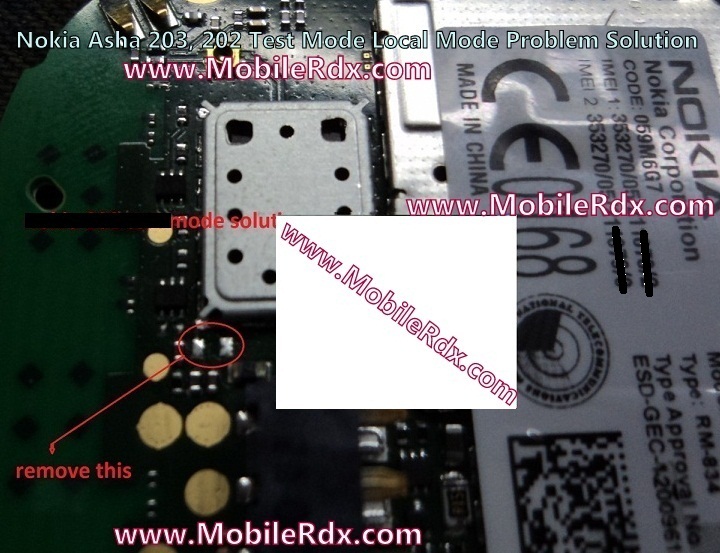

    Mặc định Asha 202 local mode đã remove hết tụ đường BSI nhưng vẫn không hết
    nhận khách tình trạng máy bị vô nước mất nguồn mình đã vệ sinh sạch sẽ ngâm board giờ đã lên nguồn nhưng bị local mode (dùng pin hay kẹp nguồn điều bị), mình đã remove các tụ sau C7135 C2081 C2086 không hết remove tiếp điện trở đường BSI luôn R2080 R2083 vẫn không hết bí quá lag U luôn giờ vẫn local mode. potay rồi mong ae giúp cho. thanks mọi người

    tham khảo hình này coi sao

    Trích Được post bởi SƠN CÒI_GSM Xem bài viết
    quá rõ ràng rồi còn J ? Chiến đi bạn !

    Trích Được post bởi trongtan8909 Xem bài viết
    cái này mình đã làm rồi, nó là tụ C7135 đó, cón cách nào nữa ko vậy?

    Trích Được post bởi giangson Xem bài viết
    thay cái màn mới chạy lại PM ko được ! Lắc CPU +nguồn +Flash Phải mò thôi !

    pm lại ok rùi )
