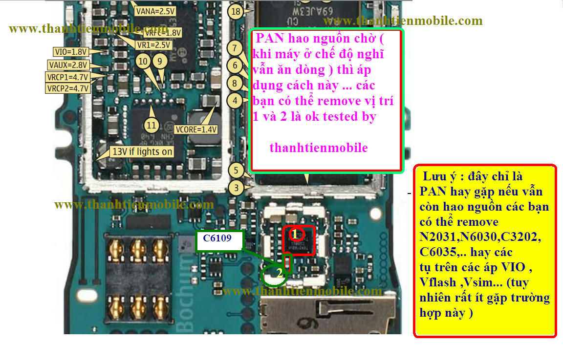

Kinh nghiệm xữ lý 6300,3110c , ... Hao nguồn chờ tested by thanhtienmobile
Sau một thời gian dài ôm bí kíp này , thấy các bác trên internet chỉ cho các mem mới về PAN ăn nguồn chờ ( có người gọi là ăn nguồn động ) nhưng vẫn bị như cũ , do không phá tiệt để PAN nên moi RETU , TAHVO , ... ra và cuối cùng cũng not ok mà chưa có bác nào xì kèo về vị trí linh kiện chiếm 60% PAN hao nguồn chờ ( chắc dấu nghề ) nên mạo mụi chia sẽ cho AE , cách này mình làm rất nhìu máy ok không cần phải tháo Blutooth , IC thẻ .... vì PAN này hay bị ở dòng men này nên trước tiên các bạn nên xử lý theo cách này trước .... Bác nào biết thêm PAN khác thì chia sẽ thêm cho AE ,....:
AE nào biết chém nhẹ cho....
