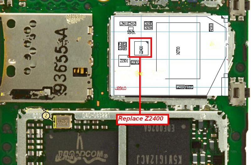

    kiểm tra lại các phím bên hông và ic phím bên cạnh chân sim

    Bạn thử tháo ra làm chân đóng lại z2400 nhé, rồi hẵn tính vào U!

    vệ sinh thật kỉ các phím bên hông, phím bên hông chập sẽ có hiện tượng trên, không được nữa thì làm lại hoặc thay con ic phím bên cạnh chân sim

    Làm như này vẫn không ok thì cho e nó cái pm rồi mới tính chuyện đục upp nha bạn .Còn vị trí con ic phím nếu chưa biết thì nhìn theo hình dưới nhé !!!

    phím volum-ic khiển phím-cpu = done

    con này phím làm hơi sương đấy làm ic phím trước kỹ thuật lại các cuộn dây điện trở trên mạch phím. con này mà sờ vào upp là cho vào tủ kính ngắm luôn ak
