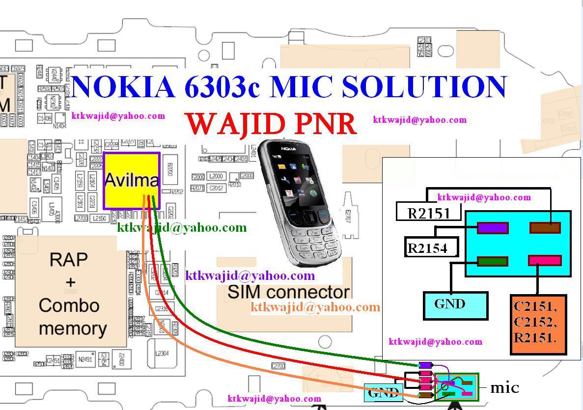

ae có sơ đồ câu mic nokia 6303 không cho mình xin với. mình đã thay mấy con mic rồi mà vận not ok. loại nay có câu đươc sang mic 2 chân ko ae, nếu có thì cho mình xin sơ đồ với ,
lấy mích 6500 câu chân vào thôi bạn tra google ra hình ảnh câu ngay ý mà
Thử cái này coi bạn
