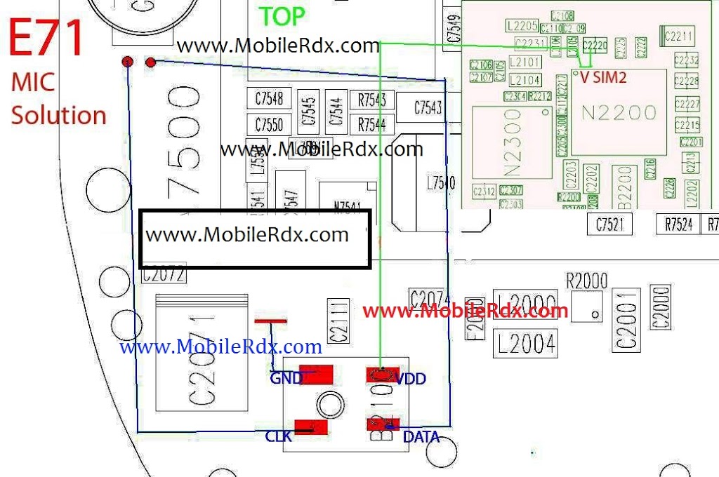

    Mặc định nokia e71 mất mic cần anh em giúp
    tình hình là em nhận con e 71 mic 4 chân ,mic nói ko nghe ,đã câu dây mic 4 chân vào ko có tín hiệu gì.lô có rin có .nhưng vẫn ko nghe ,anh em có giải pháp gì xin giúp

    kiểm tra xem

    đã done ,em cảm ơn bác duy nha .mod nào đi ngang đóng topic giúp em bị đứt mạch........
