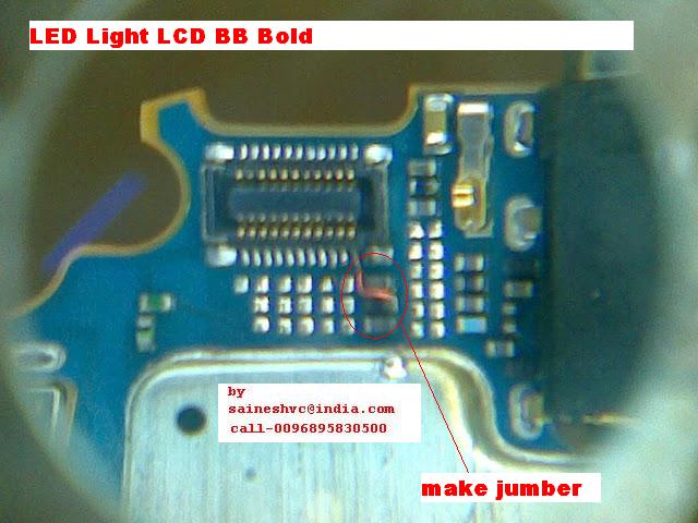

    không hiển thị, màn hình tối om: có nghe gọi dc ko? con này ap led = 13v tes tai chân socket xem có ap ko.
    câu theo hình này xem sao

    soi kỹ không thấy hiển thị gì cả bác ạ. để em test theo anh tuangsm xem sao. thanks các bác
