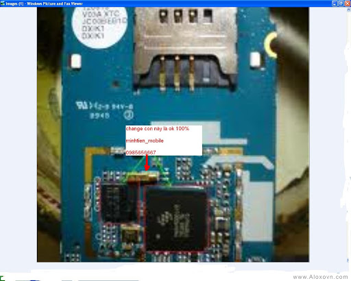

    máy khách đang xài mất nguồn.kẹp dòng chỉ nhích kim lên 1 xíu khoảng 0,01A .khách mang qua trung tâm bảo hành bên đó báo bị chết flash thay 180k.mang qua mình báo 80k khách đồng ý làm thế là lụm lúa.a e tháo máy ra làm theo hình là ok 100%.mình đả làm ok ko dưới 30con bị tình tạng như thế.nay muốn chia sẽ với những a e chưa bít.ai bít rồi đừng thịt e.

    thấy bác khoanh 2 con màu đỏ thì khó ăn lắm nhưng thấy mui tên màu đỏ chỉ vào con thạch anh chắc là em nó rồi vì em cũng làm được mấy em bị thạch anh
    cái đó do mình ko chụp ảnh lại nên lấy ảnh trên 4r cho nó nhanh rồi edit lại chứ ko phải con upp và flash

    mình cũng đã gặp mấy cây rùi.bấm kg nhúc nhích gì cả,thay con thạch anh cũng lụm lúa.

    ok cảm ơn anh đã chia sẻ

    Pan này thì đúng bị thạch anh rồi , nhìn theo hình dễ làm lộn sang flash và upp quá

    cũng như trên nhưng bấm ko có giao động thay con thạch anh hình chữ nhật cũng có lúa .

    mình cũng làm ok một em ngày hôm trước,chính xác là thạch anh

    Pan này thì đa phần anh em nghĩ đến thay thạch anh trước.

    các bác cho em hỏi sao em không nhìn thất hinh mà bác nói con thach anh đó nhỉ
