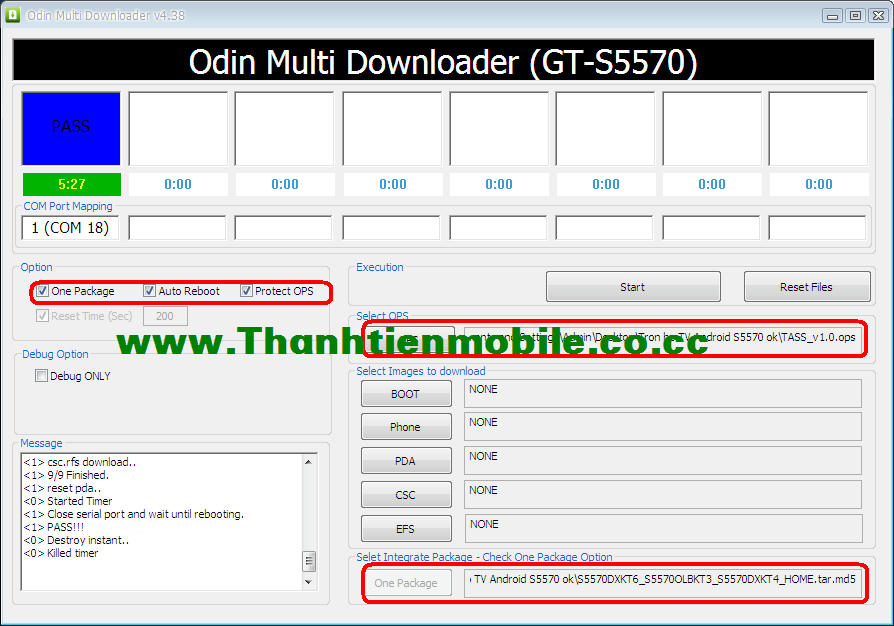

    1/>>> các bạn down về máy tính rồi lấy cái phần mềm nối file ( down ở trên ) nối lại và giải nén ra , mở tool Odin lên
    , Bấm tổ hợp phím trên điện thoại để vào download Mode ( volime down + Home + Power ) rồi gâm cáp vào đợi hiện khung port màu vàng là ok chúng ta tiến hành trọn file và check như hình sau và bấm Star :
    [IMG]http://www.****.vn/highslide/graphics/warning.gif[/IMG]
    Đến khi thấy màu xanh có chữ PASS là ok tháo cáp ra cấu hình lại cho máy , tới đây các bạn đã hoàn thành fix xong Pan treo logo rồi và có Tiếng việt , tuy nhiên Ver này sài ít tính năng .... còn các bạn nào muốn nâng lên 2.3.6 thì tiến hành bước 2

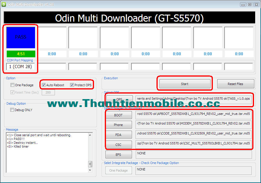

    2/>>> tương tự như bước 1 ta chọn file như sau và nhớ tick vào One packge nhá "

    3/ >> Nếu các bạn muốn Flash CWM và Root thì làm như sau[IMG]http://www.****.vn/images/smilies/yahoo/2.gif[/IMG] chọn giống như bước 2 nhưng thay bằng file S5570_tass-recovery-cwm.tar)
    a/ Click OPS và chọn file TASS_v1.0.ops
    b/ Lick One Package và chọn S5570_tass-recovery-cwm.tar
    c/ Ấn Star để flash.
    Nhớ sau khi bấm Star 10s là máy khởi động lại ,các bạn cứ để đến khi tool báo PASS mới rút cáp ra nha....
