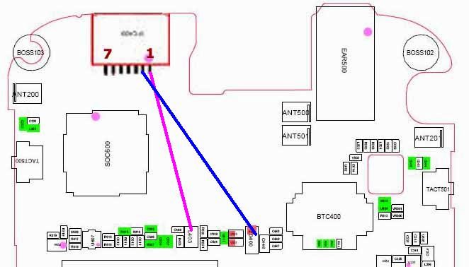

chân pin ap đủ 5v không bạn ...nếu đủ 5v áp chân pin 1.2v là trên đường sạc chết 1 tụ trở nào đó . đo như hình
đo coi tới đó còn đủ 5v không . nếu không đủ câu như hình . tiếp tục đo tới chân pin ( que đen vẫn để ở chân mass ngay chân sạc ) không đủ 5 vol múc ic nguồn . bệnh này mình đã test qua nhiều đa số done
