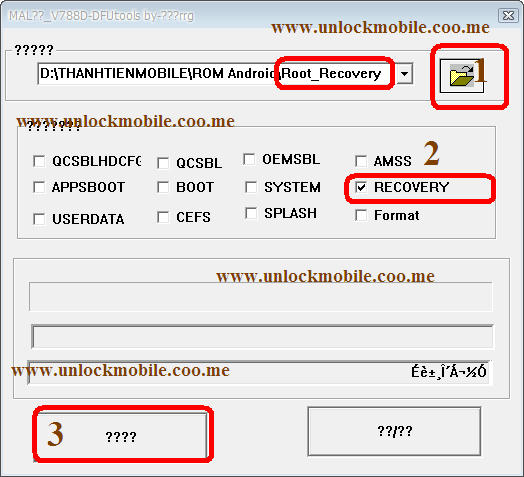

    Recovery:+ Tắt nguồn điện thoại: Khởi động vào download mode bằng cách ấn giữ đồng thời 3 phím cứng là nút nguồn, nút tăng âm lượng và nút giảm âm lượng.
    + Cắm cáp kết nối USB với máy tính.
    + Vào thư mục Recovery=>Root_Recovery và chạy file "MALshenzu-V788D-DFU-tools.exe" và làm theo hình minh họa sau:
    Đợi máy khởi động lại là Done!

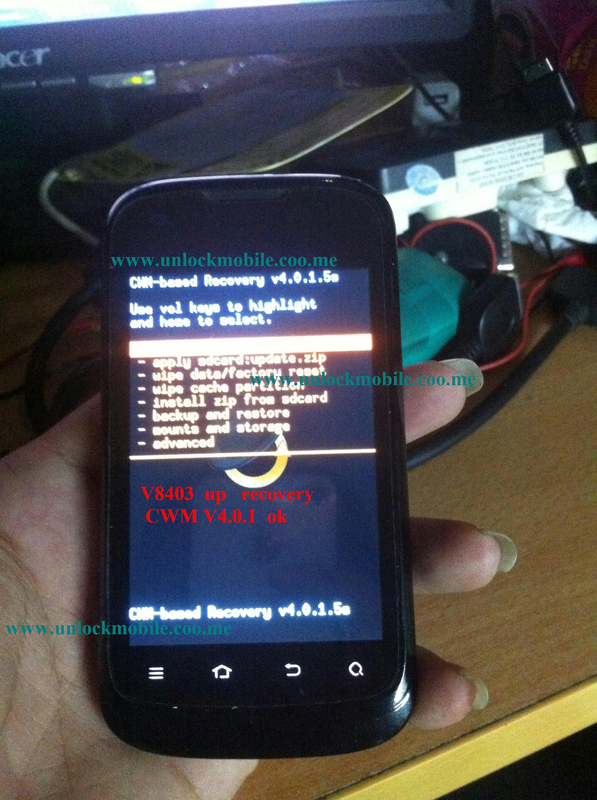

    Bấm vol up + pw là vô CWM v4.0 nhé :
    Đến đây các bạn biết làm gì tiếp theo rồi nhé
