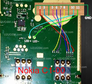

    Mặc định c1-oo mất đèn
    xin giúp
    Thành viên tích cực tai nokia's Avatar
    Oct 2010
    362
    22
    Thanked 40 Times in 38 Posts
    cho thêm thông tin đi bạn .có rớt đất hay tắm nước ko?bạn đả làm gì chưa?

    cắt nửa tiếp xúc màn hình rùi hàn lại đi bạn.c1 toàn bị vậy thui.đã làm mấy cây rùi

    máy có bị rớt nước hay đất gi hông
    bạn gỡ màn hình ra chưa

    em gở màn rồi máy đi mưa ẩm anh ạ vệ sinh thay quận giây thay đi ốt 3 chân rồi hàn lại màn rồi
