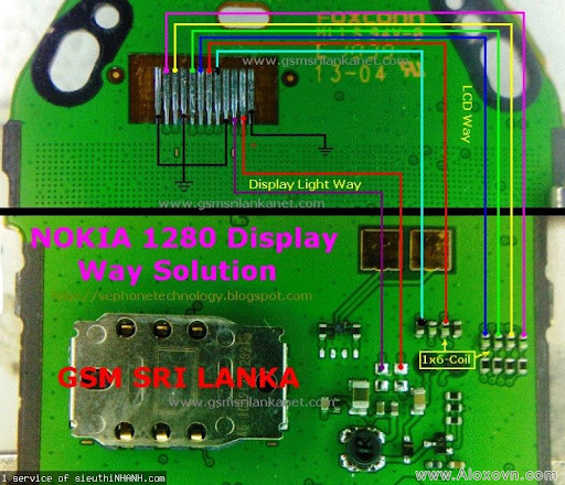

    ae nào gặp phải pan này thì test thử xem sao nhé.chạy pm báo done mà hàn màn vào bật nguồn mà kim nhick như chưa hàn mh thì thử làm theo hình dưới xem sao nhé

    cái hinh` nó nằm đâu thế chủ thớt

    sr ae .up mãi mý dc
    dc oy.ae câu chân số 5 từ phải wa vào đầu con tụ ok đó
