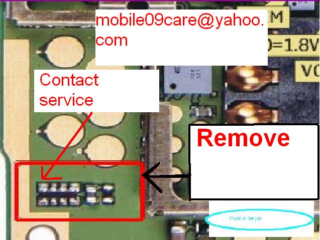

    e mới nhận con 110i máy báo contacsovit e chưa lam j cả cần ae giúp đỡ

    chưa làm gì thì cho vào box check thử rồi chạy lại xem sao bạn ?

    thay màn hình nếu ko được thì nạp fw - remove con trở đôi gần ic nguồn - not ok nữa thì đóng lại UEM

    e vừa cho vào box chạy rùi kủng ko dược e kủng unlock rồi giờ chỉ còn làm phần cứng thui a ak

    thay cái man hinh zin vào not ok thì mở team lên mình làm cho, đảm bảo ok 100%

    cái này anh removw trở kép dường bsi đi và đám tụ rở đằng sau chấu pin đi.và thay cái màn hình mới và đảm bảo là đã làm mềm ok thì làm tới uem đi anh

    coi bị chạm con 26m đó a .làm được nói a e biết nha

    ngâm tẫy cho nó 1 phát có khi cũng hết . wite pm full xong unlock lại phát xem sao
