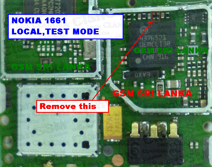

    Bạn thử bỏ con trở đôi như hình thử xem có ok ko nha.

    chạy rùi nhung đã unlook cho nó chưa bạn . cho lun cái log lên ae chiêm ngưỡng bạn ơi
